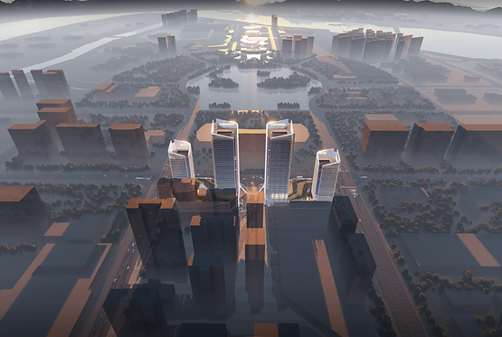

Cuándo Florecer el efecto está activado, encontrarás un resplandor deslumbrante a los materiales emisivos de la escena, lo que lleva el renderizado a un nivel superior. Para el renderizado de fachadas en archviz, puedes activar Emissive con un poco de intensidad para que los cristales o parte de las estructuras de la arquitectura brillen maravillosamente desde el aire.

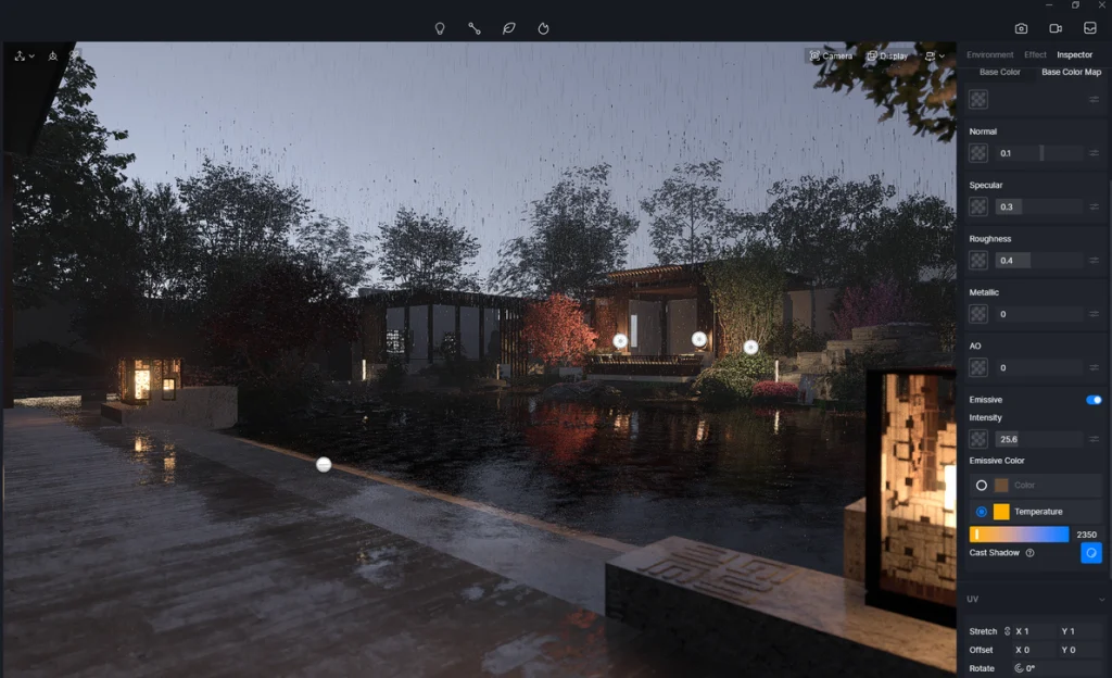

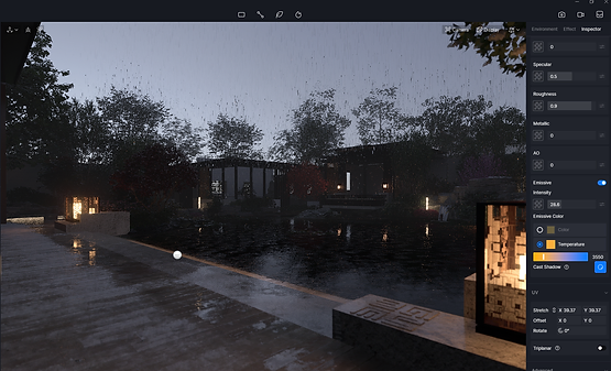

No hay mapas personalizados. Sin nodos de material. En D5 Render, el botón emisivo es un botón de la pestaña de edición de materiales. Así que puedes activar la opción «Emisiva» para cualquier material que hayas elegido para hacerlo brillar. Los parámetros ajustables incluyen:
Intensidad, controla la intensidad luminosa.
Color emisivo, controla el color de la luz emitida por el material emisor. (Puedes cambiar su color por RGB, HSV o HEX, o usar el «Selector de color» en forma de cuentagotas en el menú «Color» para obtener cualquier color que se muestre en la escena. La temperatura de color también está disponible).
Sombra proyectada, controla si el material emisor participa o no en los cálculos de iluminación (luz difusa). Cuando se activa esta opción, el material será visible en los reflejos de la cámara y de otros materiales, pero ya no proyectará sombras ni hará rebotar la luz.

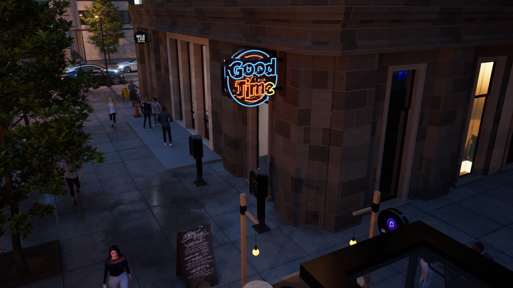

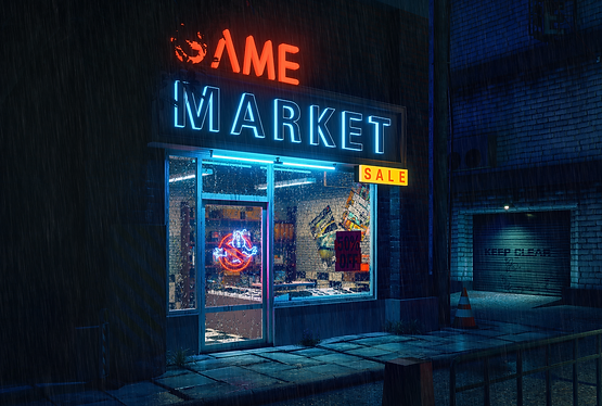

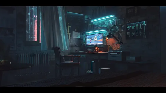

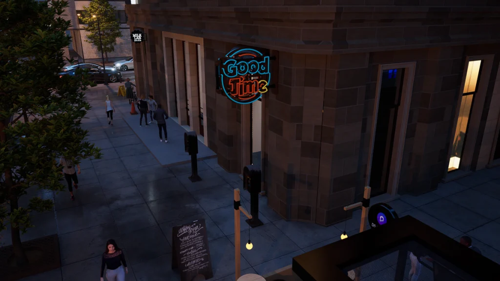

Decora una escena nocturna con letreros de luz de neón emisivos
Los letreros con luces de neón forman parte de una próspera calle nocturna urbana y, para crear un animado renderizado nocturno de la ciudad, puedes probar con materiales emisivos.

En este patio abierto y lluvioso, enciende las lámparas emisivas y ajusta la temperatura a un tono amarillo cálido para que la escena no parezca demasiado fría.

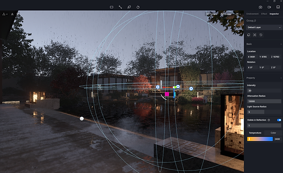

Luego, agreguemos luces de 3 puntos sobre los materiales emisivos para iluminar el pabellón y las plantas circundantes, haciendo que destaquen del fondo oscuro. Ajusta correctamente los parámetros, como la intensidad, el radio de atenuación y la temperatura, para que coincidan con la atmósfera general. Si quieres proyectar una sombra más suave en la pared, eleva el radio de la fuente de luz.

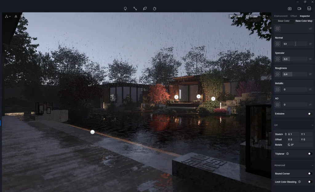

Emisor activado contra emisivo desactivado
La iluminación es un método eficaz para mejorar la sensación de profundidad de una escena. Si bien los materiales emisivos por sí solos no pueden iluminar el edificio principal que está lejos de la cámara, son ideales para las lámparas cercanas como iluminación adicional para toda la escena. Si desactivas la emisión, la escena se vería oscura y opaca, y si en su lugar utilizas fuentes de luz, podrías distraer la atención del enfoque visual.
