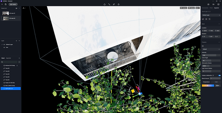

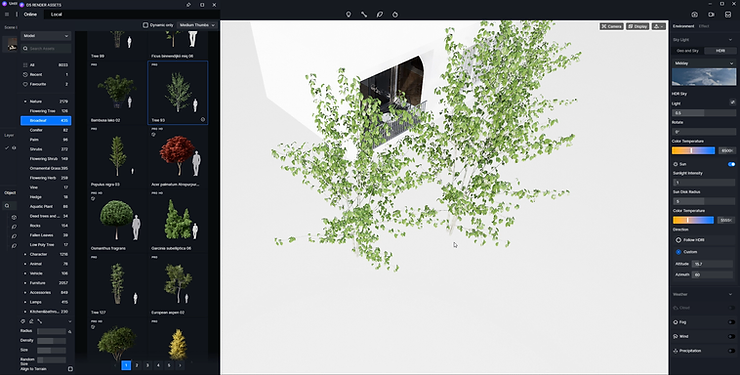

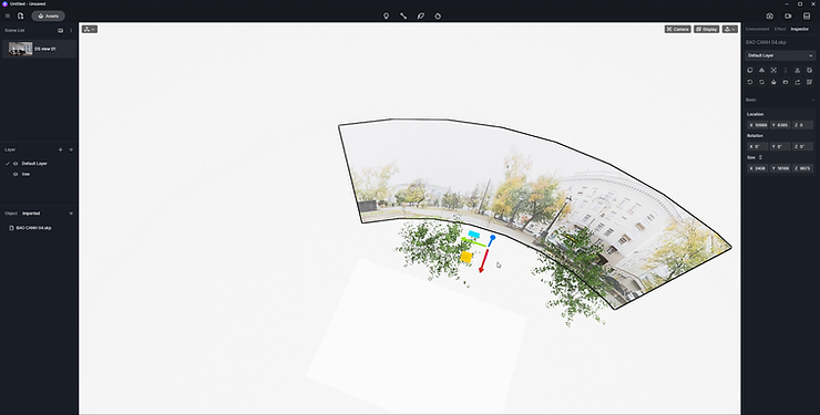

Si bien una bonita vista abierta desde la ventana es una buena escena, a veces también puede ser más atmosférico para ver el contorno de los árboles en el exterior y disfrutar de su increíble reflexión moldeado en los muebles del interior. Para apartamentos y residencias, tiene sentido que las plantas crezcan fuera de la ventana en la vida real. ¿Por qué no lo pruebas en tus renderizados?
Seleccione un árbol o más para colocarlos en el exterior y asegúrese de obtener el ángulo recto en la escena en la que las plantas son visibles desde el interior. Puedes hacer que cubra toda la ventana o puedes dejar que solo una parte sobresalga de un lado.

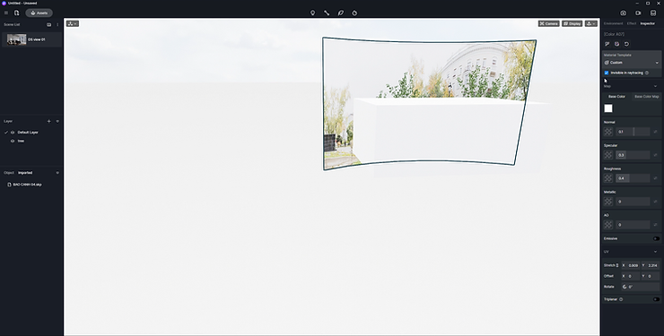

Otro método consiste en importar un mapa para tener un fondo falso que mostrar en la ventana. Puede utilizar el Modelos básicos en la biblioteca de activos de D5 y cambie su plantilla de material a vídeo e inserte un vídeo como fondo.
Encuentra la posición y el ángulo correctos y desactiva la exposición automática. Luego, puedes ajustar la exposición manualmente para tener un control más preciso de la exposición de la escena que deseas.
Pulsa la tecla «I» y marca «Invisible en el trazado de rayos», lo que significa que el material no participará en los cálculos de iluminación (luz difusa), por lo que ya no proyecta sombras ni hace rebotar la luz.

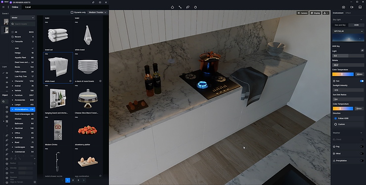

3. ¿Cómo hacer una llama azul?
Muchas personas sienten curiosidad por saber cómo contar una historia a través de sus imágenes. Bueno, hacer que las modelos hablen en tu escena podría ser la clave. Para esta escena de cocina, verías muchos utensilios de cocina. La llama azul que sale de la estufa muestra una escena de cocción vívida, como si alguien acabara de encender la estufa y estuviera listo para cocinar.

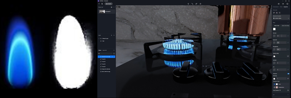

Si bien D5 proporciona partículas de fuego, puedes probar este sencillo truco: añadir un mapa de opacidad en forma de fuego así e inserte el azul en la ranura del mapa de colores base.
__wf_reserved_heredar
Para ver cómo funcionan los mapas y probarlo por ti mismo, puedes descargar este archivo de escena gratuito de SketchUp - D5 de Scene Express y ver más de cerca lo que ha hecho QP.

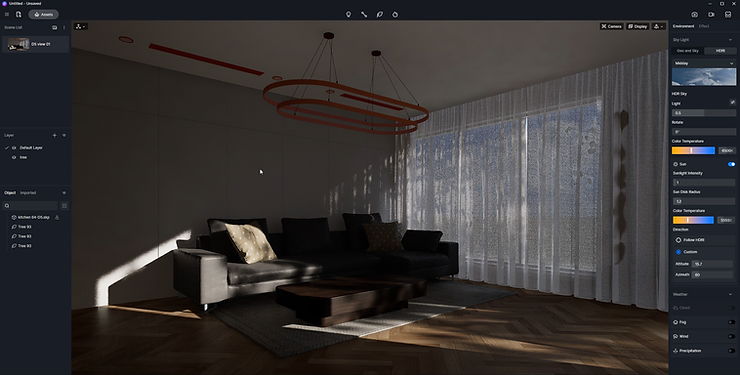

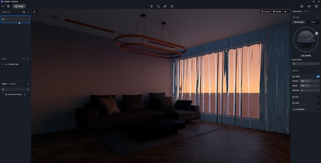

4. ¿Cómo ajustar el material de la cortina?

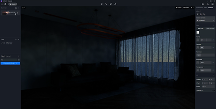

Las cortinas están unidas a las ventanas donde el espacio interior se combina con el entorno exterior por gafas, por lo que deben estar en armonía con la iluminación y todo lo que la rodea. Recuerda que si quieres crear cortinas realistas en tu escena, el simple ajuste del material de la cortina no será suficiente.
-Modelo de importación
-Establezca el color básico como blanco para el material de vidrio: ajuste la rugosidad, la transparencia y otros parámetros como desee.
-Aplica el material de cortina de gasa blanca al modelo de cortina

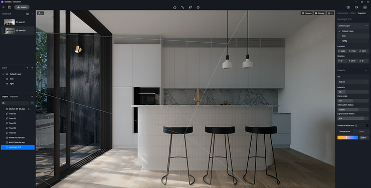

Sincronización de luz
Haz clic en el botón para seleccionar una fuente de luz D5 (luz puntual, foco, tira de luz, luz rectangular) en una ventana nueva y añadirla a la escena.
La ubicación y los parámetros relacionados de la luz añadida se sincronizarán con D5 Render en tiempo real.

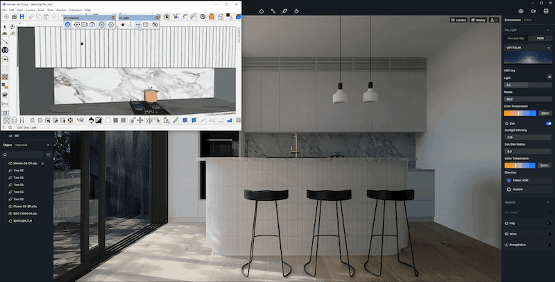

Sincronización de cámara
Sincronización de modelo/material/escena
Una vez editado el modelo actual en SketchUp, sincroniza rápidamente el nuevo modelo y los materiales con D5 Render con el botón Sincronizar, manteniendo los materiales y los parámetros de escena que se ajustaron en D5 Render
También puedes sincronizar el lista de escenas en SketchUp a D5 con este complemento gratuito.
