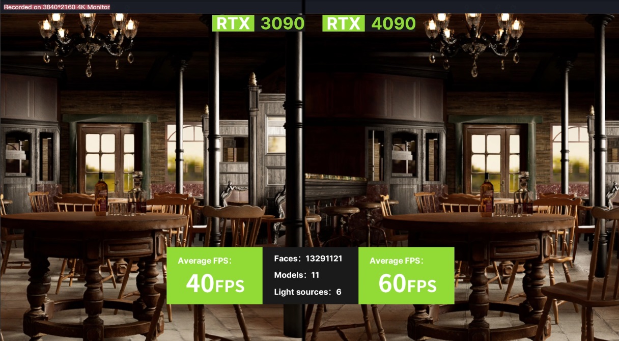

Pub interior
Ahora esto es una locura. ¡40 FPS para 3090 y la friolera de 60 para 4090! El FPS máximo en D5 ahora está establecido en 60, por lo que es posible que lo que hemos visto aún no sea el mejor rendimiento posible.
